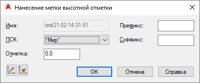

    Выводится диалоговое окно "Нанесение метки высотной отметки".
  4. Выберите систему координат для метки высотной отметки.
    Если требуется... то ...
    выбрать существующую систему координат из чертежа, выберите систему координат из списка в окне ПСК.
    создать пользовательскую систему координат (ПСК) под новым именем, нажмите на (определить ПСК) и определите новую ПСК на экране.
    использовать ПСК имеющейся метки высотной отметки, нажмите на (согласовать ПСК) и выберите метку высотной отметки на экране.
  5. Введите значение уровня для своей отметки.
    Введенное здесь значение всегда вычисляется по отношению к выбранной ранее системе координат. Когда систему координат определяют заново, Z-значение метки высотной отметки соответствующим образом пересчитывается.
    Например, имеется ПСК под именем "Первый этаж", и в ней исходным значением Z является 3 м. Когда метку высотной отметки вводят в МСК и устанавливают для нее значение 2 м и затем изменяют систему координат на "Первый этаж", то Z-значение метки высотной отметки заменяется на ‑1 м.
  6. Если требуется, введите префикс и суффикс для метки высотной отметки.
  7. Нажмите "OK".
