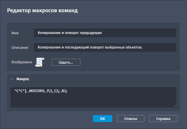

Редактирование сохраненных макросов команд.
МАКРОСКОМАНД (команда) найти
Можно редактировать свойства сохраненного макроса команд.
Отображаются следующие параметры.
Задание имени команды.
Имя используется в качестве подписи макроса команд на вкладке «Сохраненные» палитры «Макросы команд», а также на кнопке при добавлении на вкладку ленты «Автоматизация».
Описание макроса команд.
Описание отображается в подсказке при наведении указателя мыши на макрос команд на вкладке «Сохраненные» палитры «Макросы команд» или на вкладке ленты «Автоматизация».
Отображение изображения, назначенного макросу команд.
Изображение используется для идентификации макроса команд на вкладке «Сохраненные» палитры «Макросы команд» или на вкладке ленты «Автоматизация».
Задание строки макроса для макроса команд.
