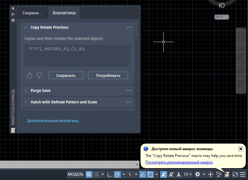

При обнаружении подходящей рекомендации по макросу команд в строке состояния появляется значок консультанта по макросам (
) с всплывающим уведомлением. С помощью всплывающего уведомления можно отобразить палитру «Макросы команд» и просмотреть новые и прочие доступные записи аналитики по макросам на вкладке «Аналитика».
Каждая запись аналитики по макросам содержит имя и описание, позволяющие понять, какие операции будут выполняться макросом команд. Операции, выполняемые макросом команд, определяются в строке макроса. Строка макроса определяет команды, которые будут выполняться, а также параметры и значения этих команд.
Также доступна возможность пробного выполнения макроса команд и его сохранения для последующего использования. При сохранении рекомендованный макрос команд становится доступен для использования на вкладке «Сохраненные» палитры «Макросы команд».
На вкладке «Аналитика» можно выполнить пробный запуск нового макроса команд, чтобы оценить его возможности. При нажатии кнопки «Попробовать» макрос команд запускается. В зависимости от макроса вам может быть предложено ввести входные данные, например указать точку или выбрать объекты. Если вы считаете макрос команд полезным, сохраните его, чтобы впоследствии его можно было запустить или отредактировать на вкладке «Сохраненные». После сохранения макрос команд можно запустить, нажав соответствующую кнопку.
Сохраненный макрос команд с вкладки «Аналитика» можно отредактировать, чтобы изменить его свойства, а также команды, параметры и значения, которые выполняются из назначенной ему строки макроса. Чтобы отредактировать макрос команд, щелкните правой кнопкой мыши соответствующую кнопку на вкладке «Сохраненные» и выберите один из доступных параметров.
Свойства макроса команд можно редактировать с помощью редактора макросов команд или редактора настроек пользовательского интерфейса. Если требуется отредактировать строку макроса, назначенную макросу команд, следует использовать редактор настроек пользовательского интерфейса. Сведения о синтаксисе строки макроса см. в разделе Строки макросов команд.
