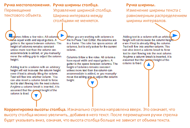

  На следующем рисунке показана работа с ручками в режиме "Динамические столбцы - Задание высоты вручную".

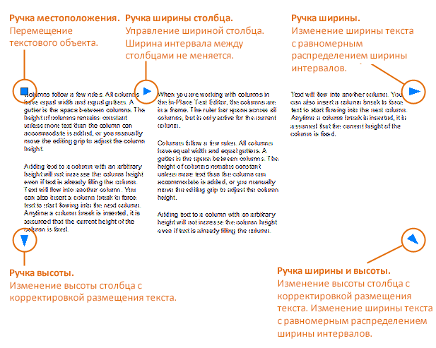

  На следующем рисунке показана работа с ручками в режиме "Статические столбцы".
