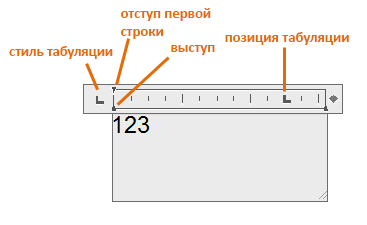

 Задание отступов и табуляции
  - Двойным щелчком выделите многострочный текстовый объект.
- Выделите абзацы, которые необходимо сместить.
- Переместите верхний маркер отступа на линейке туда, где должна начинаться первая строка всех абзацев.
- Переместите нижний маркер отступа туда, где должны начинаться остальные строки абзацев.
Таким образом смещаются элементы абзацев длиной более одной строки.
- Чтобы настроить табуляцию, выберите абзацы, которые необходимо изменить, и выполните одно из следующих действий.
- Стиль. Нажимайте стиль табуляции до тех пор, пока не отобразится необходимый.
- Вставка. Щелкните на линейке позицию новой табуляции.
- Перенос. Перетащите на линейке существующую табуляцию в новую позицию.
- Удалить. Перетащите позицию табуляции за пределы линейки.
