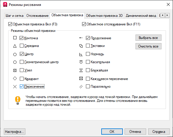

Вкладка "Объектная привязка" (диалоговое окно "Режимы рисования")
Управление текущими режимами объектной привязки.
РЕЖИМРИС (команда)
Прим.: Вкладка "3D-объектная привязка" отсутствует в AutoCAD LT.
При использовании параметров объектной привязки можно точно указывать местоположение точки на объекте. Нажатием клавиши TAB можно пролистать все параметры.
Список параметров
Объектная привязка вкл
Управление включением или отключением всех указанных режимов объектной привязки. (системная переменная OSMODE)
Объектное отслеживание вкл
В режиме отслеживания объектных привязок при задании точек в командной строке курсор будет перемещаться вдоль путей выравнивания в соответствии с текущими режимами объектной привязки. (системная переменная AUTOSNAP)
Режимы объектной привязки
Вывод списка режимов объектных привязок, которые можно установить в качестве текущих.

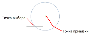

Центр
Привязка к центру дуги, эллиптической дуги, эллипса или круга.

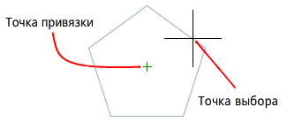

Геометрический центр
Привязка к центру масс замкнутых полилиний и сплайнов.

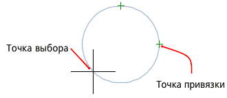

Квадрант
Привязка к точке квадранта дуги, эллиптической дуги, эллипса или круга.

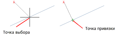

Нормаль
Привязка к точке перпендикулярно выбранному геометрическому объекту.
Если для создаваемого объекта требуется более одной точки привязки в режиме "Нормаль", автоматически включается режим привязки "Задержанная нормаль". В качестве второго объекта (от которого строится нормаль) можно использовать такой объект, как отрезок, дугу, окружность, полилинию, луч, прямую, мультилинию или ребро 3D-тела. Режим "Задержанная нормаль" может применяться для построения линий, перпендикулярных одновременно любым двум из перечисленных выше объектов. При наведении курсора на точку возможной привязки в режиме "Задержанная нормаль" выводится маркер и подсказка для автопривязки AutoSnap™.

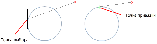

Касательная
Привязка к месту пересечения касательной с дугой, окружностью, эллипсом, эллиптической дугой, дугой полилинии или сплайном.
Если для создаваемого объекта требуется более одной точки привязки в режиме "Касательная", автоматически включается режим привязки "Задержанная касательная". Его можно использовать для вычерчивания линии или прямой по касательной к дугам, дугам из полилинии или окружностям. При наведении курсора на точку возможной привязки в режиме "Задержанная нормаль" выводится маркер и подсказка для автопривязки.
Прим.: При использовании режима "Смещение" в сочетании с режимом "Касательная" для построения объектов, отличных от отрезков между дугами и кругами, первая точка построения будет лежать на касательной к дуге или окружности, проведенной через точку, которая указана в области рисования последней.
