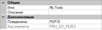

  3. Выберите новое раскрывающееся меню и обновите его свойства на панели "Свойства":
    • (Не обязательно) В поле "Имя" отредактируйте текст, чтобы включить специальные символы или выражение DIESEL.
    • В поле "Описание" введите описание меню.
    • В поле "Псевдонимы" новому меню автоматически присвоится псевдоним согласно числу загруженных раскрывающихся меню. Например, если меню назначен псевдоним POP12, это значит, что уже загружено одиннадцать раскрывающихся меню. Измените псевдоним, как требуется.
