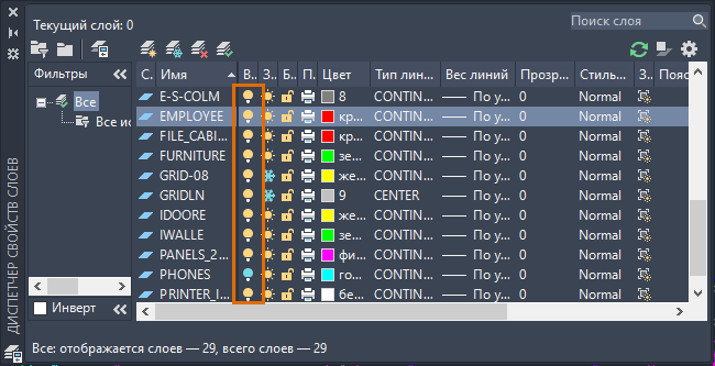

  3. Задайте видимость слоев таким образом, как они должны быть представлены на именованном виде. В следующем примере отключены слои EMPLOYEE и PHONES.

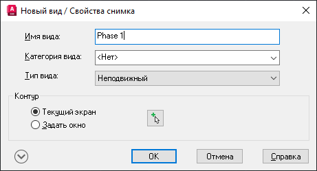

  4. Выберите вкладку «Вид» > панель «Именованные виды» > «Новый вид».
    Откроется диалоговое окно «Новый вид/Свойства снимка».
    Прим.: В AutoCAD LT откроется диалоговое окно «Новый вид». Используются те же параметры.
  5. Укажите имя вида.
    Так как мы увеличили область, поставим флажок «Текущий экран». Кроме того, можно нажать кнопку «Задать окно». Диалоговое окно на время закроется, и вы сможете выбрать необходимую область.

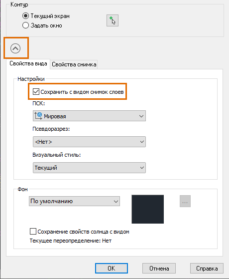

  6. Разверните диалоговое окно и убедитесь, что установлен флажок «Сохранить с видом снимок слоев».
    Этот параметр позволяет сохранить параметры видимости слоев вместе с именованным видом и затем восстановить их. Параметры видимости слоев, сохраненные вместе с именованным видом, включают текущие параметры «Вкл/Откл» и «Разморозить/Заморозить», но не включают параметры «Заблокировано/Разблокировано».
  7. Нажмите "ОК".

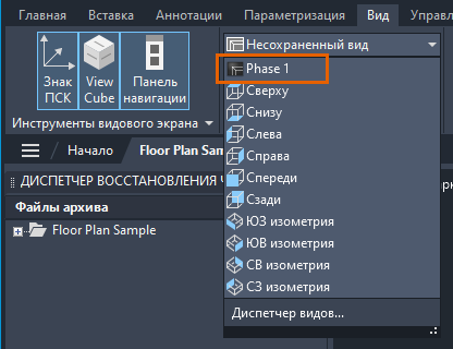

Восстановление именованного вида
Чтобы убедиться, что вид и параметры видимости слоев восстановились, увеличьте масштаб чертежа до границ и включите все слои перед восстановлением вида. Выполните одно из следующих действий для восстановления вида.

  2. Выберите вкладку "Главная" > панель "Слои" > Свойства слоя. найти
  3. Изменяйте только те слои, настройки которых отличаются от настроек именованного вида, включая и отключая слои, а также замораживая или размораживая их. В этом примере мы снова включаем слой EMPLOYEE.

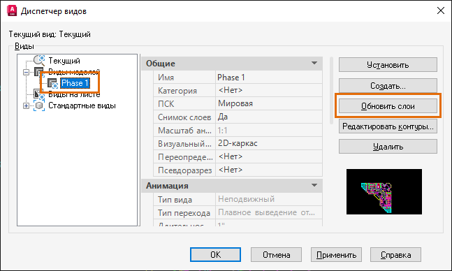

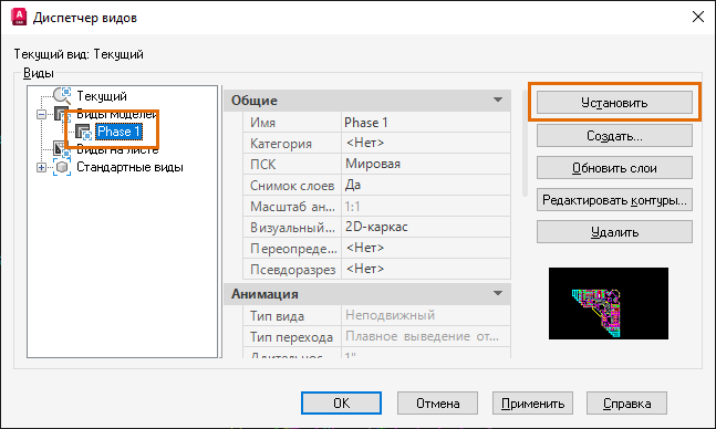

  4. Выберите вкладку «Вид» > панель «Именованные виды» > Диспетчер видов. найти
  5. Выберите имя вида, который хотите обновить.
  6. Нажмите кнопку «Обновить слои».
    Текущие параметры видимости слоев теперь связаны с именованным видом и восстанавливаются, когда именованный вид становится текущим.

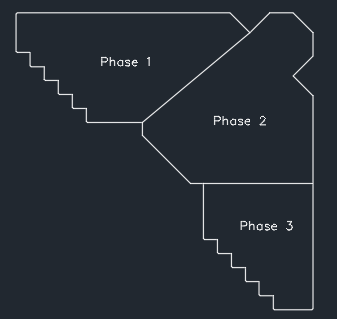

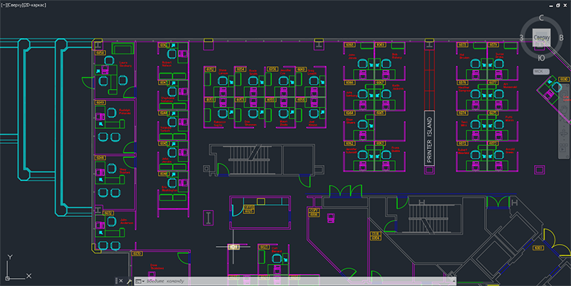

В этом примере мы создали упрощенную схему плана этажа и разделили ее на три области, а также добавили многострочный текстовый объект в каждую из них. Добавим к многострочному тексту гиперссылку.
Это можно сделать с любым объектом, задав гиперссылку для ранее созданного именованного вида.

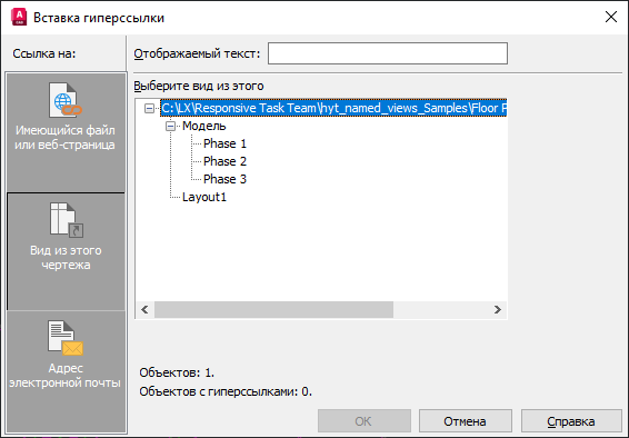

  1. Выберите вкладку "Вставка" > панель "Данные" > "Гиперссылка". найти
  2. Выберите объект для гиперссылки. Мы выбрали многострочный текстовый объект «Фаза 1».
  3. В диалоговом окне «Вставка гиперссылки» в разделе «Ссылка на» выберите «Вид из этого чертежа».
  4. Разверните узел «Модель» для просмотра вида.
  5. Выберите вид, для которого нужно создать ссылку.
  6. Нажмите "ОК".
  7. Чтобы проверить гиперссылку, наведите курсор на объект, к которому она добавлена, и щелкните мышью, удерживая нажатой клавишу CTRL.

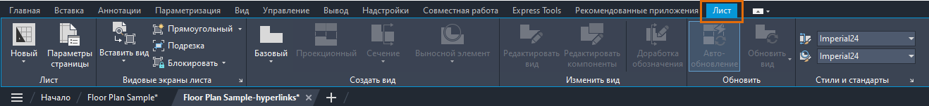

Вставка именованного вида на лист
После добавления именованного вида в пространство модели его можно использовать для создания видового экрана на листе.
  1. Перейдите на лист, на котором требуется создать видовой экран. Можно также создать новый лист.
  2. Удалите все ненужные видовые экраны.
  3. Перейдите на вкладку «Лист» на ленте, если она еще не открыта.

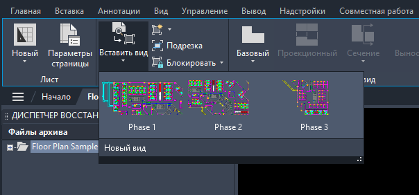

  4. Щелкните раскрывающееся меню «Вставить вид» на панели «Видовые экраны листа».

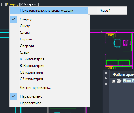

    Для именованных видов на чертеже отображаются миниатюры.
  5. Выберите вид и разместите его на листе для создания видового экрана.
