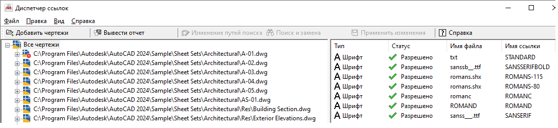

С помощью Диспетчера ссылок можно выполнять следующие действия:
проверять сразу несколько чертежей на предмет отсутствия файлов ссылок;
создавать отчет обо всех файлах ссылок в указанных файлах чертежей;
редактировать путь выбранного файла ссылки;
искать и заменять пути, которые используются для множества файлов ссылок.
Когда файл ссылки отсутствует или его не удается найти по указанному пути, значок файла чертежа выглядит следующим образом: . Это указывает на обнаруженную проблему.

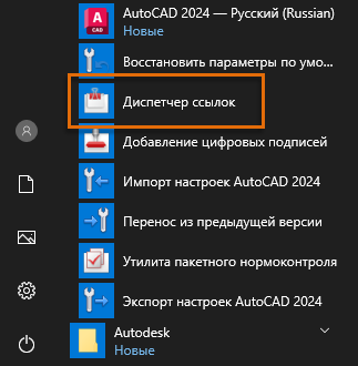

Запуск Диспетчера ссылок
Диспетчер ссылок можно запустить из меню «Пуск» Windows, выбрав Autodesk > AutoCAD выпуск > «Диспетчер ссылок».
Добавление чертежей для оценки
В Диспетчере ссылок нажмите кнопку добавления чертежей.
В диалоговом окне добавления чертежей найдите и выберите чертежи для оценки.
В папке примеров установленного экземпляра AutoCAD можно найти примеры чертежей, в которых используются файлы ссылок. Например, если используется AutoCAD 2020, перейдите в папку C:\Program Files\Autodesk\AutoCAD 2020\Sample\Sheet Sets\Architectural или в одну из вложенных папок в папке Sheet Sets.
Совет: Нажмите клавишу CTRL при выборе отдельных файлов чертежей, чтобы добавить несколько файлов, которые могут располагаться не рядом друг с другом. Кроме того, можно удерживать клавишу SHIFT, чтобы выбрать все файлы чертежей между двумя выбранными файлами.
Нажмите "Открыть".

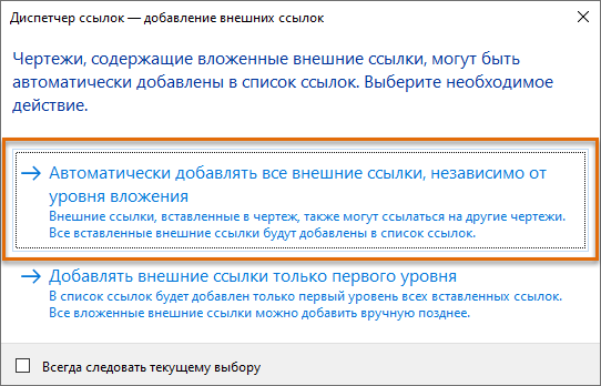

В Диспетчере ссылок откройте диалоговое окно добавления внешних ссылок и щелкните параметр добавления всех внешних ссылок независимо от уровня вложения.
Если в файлах могут быть вложенные внешние ссылки, выбор всех уровней внешних ссылок, обеспечивает наличие всех таких ссылок в Диспетчере ссылок.

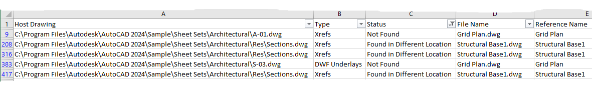

Создание отчета обо всех файлах, на которые указывают ссылки
С помощью экспорта отчета можно упростить передачу информации клиенту или субподрядчику о том, какие файлы отсутствуют, и избежать задержек из-за ожидания отсутствующих файлов.

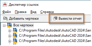

После добавления файлов чертежей для оценки щелкните в Диспетчере ссылок параметр «Сохранить отчет».
В диалоговом окне «Вывести отчет» перейдите к папке отчета.
В текстовом поле имени файла введите значимое имя отчета.
Можно, например, ввести имя проекта или клиента, чтобы упростить поиск файла в будущем.
В раскрывающемся списке типов файлов выберите один из доступных форматов экспорта либо используйте формат по умолчанию (CSV).
Нажмите "Сохранить".
В проводнике Windows найдите и дважды щелкните файл, чтобы открыть редактор по умолчанию для формата файла.
Просмотрите и закройте отчет.
Совет: При открытии файла CSV или XLS в Microsoft Excel можно использовать инструменты фильтрации данных приложения, чтобы быстро отсортировать/отфильтровать отчет, найти отсутствующие файлы ссылок, скопировать эту информацию в сообщение электронной почты и сообщить клиенту или субподрядчику, какие файлы отсутствуют.

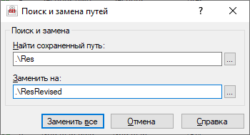

Обновление путей нескольких ссылок
Щелкните «Поиск и замена», чтобы открыть диалоговое окно поиска и замены выбранных путей.
Введите путь для поиска и новый путь для замены в соответствующие поля поиска сохраненных путей и замены.
Нажмите кнопку «Заменить все» для замены путей.
Нажмите кнопку «Применить изменения», чтобы подтвердить внесенные изменения.
