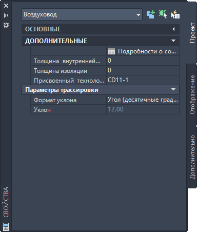

По умолчанию дополнительные свойства свернуты. Чтобы просмотреть дополнительные свойства, нажмите (Стрелка вниз).
Дополнительные свойства (в том числе свойства гибких воздуховодов)
Характеристика | Описание |
Подробности о соединениях |
Нажмите Прим.: Более подробную информацию см. в разделе "Соединители воздуховодов".
Толщина внутренней изоляции |
Задает толщину внутренней изоляции текущего сегмента воздуховода. |
Толщина изоляции |
Задает толщину изоляции текущего сегмента воздуховода. |
** Положение врезки |
Щелкните Прим.: Дополнительную информацию см. в разделе "Изменение положения врезки фитинга воздуховода".
***Присвоенный технологический идентификатор | Задает технологический идентификатор сегмента воздуховода и фитинга, используемого для изготовления воздуховода. |
** Направляющие лопатки |
Включает или выключает направляющие лопатки. |
Трассировка | Описание |
Формат *уклона |
Отображает текущий формат уклона (не подлежит редактированию). |
*Уклон |
Значение уклона текущего сегмента воздуховода (не подлежит редактированию). |
