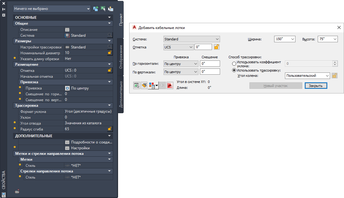

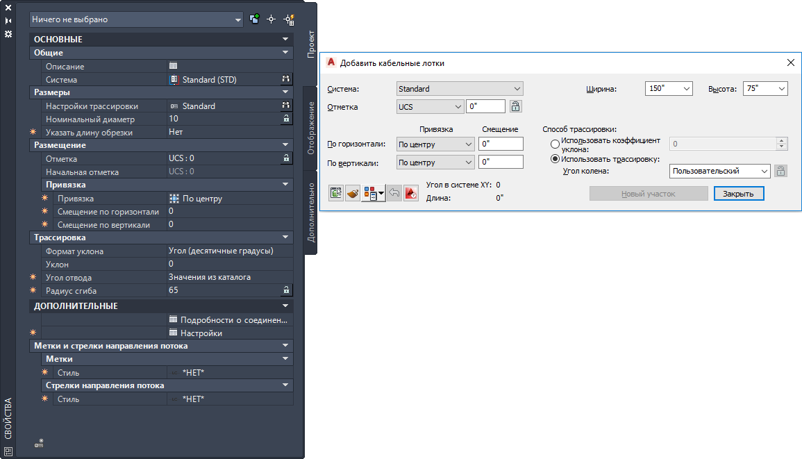

  1. В рабочем пространстве "Электрооборудование" выберите вкладку "Главная"панель "Создание". Затем щелкните Кабельный лоток найти или Короб. найти
  2. Что касается остальных шагов, воспользуйтесь палитрой свойств для указания настроек короба или диалоговым окном "Добавить кабельные лотки" для выбора настроек кабельного лотка, как показано далее.
    Короб* (слева), кабельный лоток (справа)
    *Отображает расширенные свойства, включая режим параллельной трассировки.
