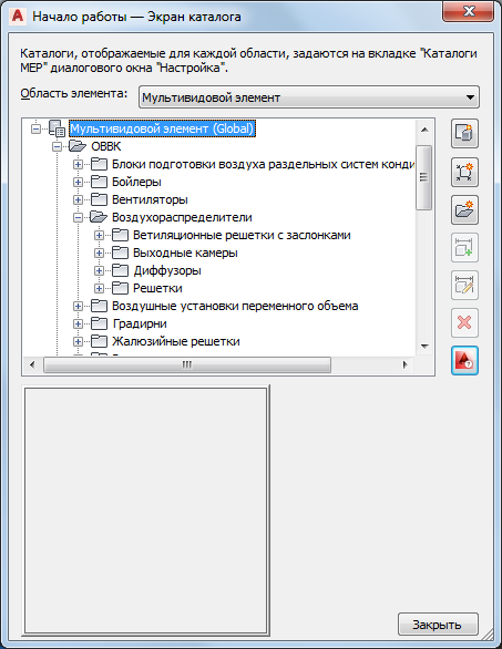

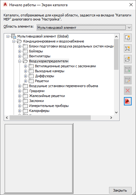

При запуске Конструктора содержимого открывается диалоговое окно "Начало работы — экран каталога". Данное диалоговое окно, вид которого зависит от выполняемой задачи, является переключателем, обеспечивающим быстрый доступ к различным рабочим средам. Диалоговое окно "Начало работы — экран каталога" содержит обозреватель каталогов элементов и панель значков. Каталог выбирается из списка загруженных каталогов элементов, указанных на вкладке "Каталоги MEP" в диалоговом окне "Параметры". Более подробные сведения о каталоге элементов и о способе хранения элементов в каталоге см. в разделе "Основные сведения о каталогах деталей".
Внимание: При выборе каталога важно проанализировать тип элемента, который необходимо создать или изменить. Мультивидовые элементы принадлежат к одному каталогу; однако область для каждого соединения может быть различной.
При выборе создаваемого или редактируемого элемента диалоговое окно "Начало работы — экран каталога" определяет область элемента и активизирует соответствующие значки, обеспечивающие работу с подходящей средой построения. Значки активизируются на основе выбранных в обозревателе каталогов элементов области и элемента, как параметрического, так и основанного на блоках. Например, при выборе каталога мультивидовых элементов доступны значки "Новый элемент блока" и "Новый параметрический элемент". Однако при выборе каталога компонентов элементов, таких как воздуховод или кабельный лоток, доступен только значок "Новый параметрический элемент".

    Отображается диалоговое окно "Начало работы — экран каталога".
  2. Выберите каталог элементов.

  3. В диалоговом окне "Начало работы — экран каталога" выполните одно из следующих действий.
    Если требуется... то выберите раздел и...
    создать новый мультивидовой элемент на основе блоков нажмите . Введите имя и описание этого мультивидового элемента и нажмите кнопку "ОК". Для создания элемента открывается среда построения на основе блоков.
    создать новый параметрический мультивидовой элемент на основе блоков нажмите . Введите имя и описание этого мультивидового элемента и нажмите кнопку "ОК". Для создания элемента открывается среда параметрического построения.
    создать для мультивидового элемента новый раздел нажмите и введите имя. Можно добавлять разделы в каталоги или другие разделы.
    добавить новый размер для существующего мультивидового элемента выберите мультивидовой элемент и щелкните на значке . Для изменения элемента открывается соответствующая среда построения.
    изменить существующий размер элемента выберите мультивидовой элемент и щелкните на значке . Для изменения элемента открывается соответствующая среда построения.
    удалить мультивидовой элемент выберите мультивидовой элемент и щелкните на значке . Элемент удаляется из каталога и из древовидной структуры.
    Прим.: После выбора мультивидового элемента, если геометрия модели отсутствует, выполняется доступ к ранее существовавшему содержимому. Унаследованное содержимое можно только редактировать. Рекомендуется изменять унаследованное содержимое с помощью Редактора каталогов.
