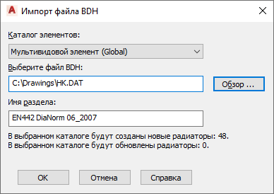

Для создания пользовательских элементов-радиаторов
"Открыть"
"Компоненты-радиаторы (BDH)".
Имя раздела обновляется: в нем отображается имя изготовителя из выбранного файла и целевое количество создаваемых или обновляемых элементов.
Программа обновляет элементы в папке Plumbing
Radiator каталога многовидовых элементов в указанной папке. AutoCAD MEP 2023 toolset организует элементы в соответствии с именами подразделов, указанных в файле BDH, а также обновляет существующие радиаторы.
