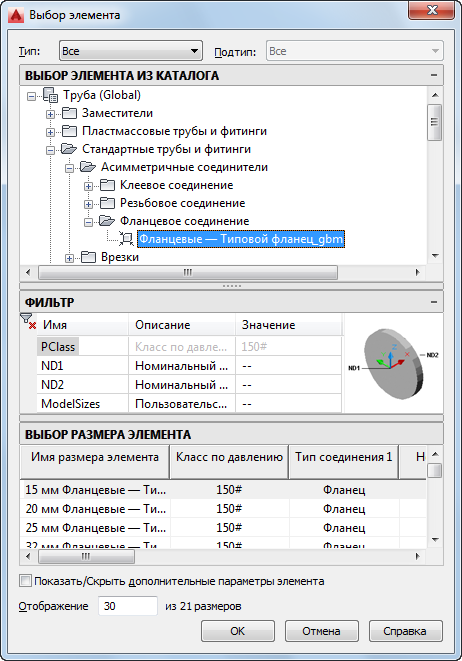

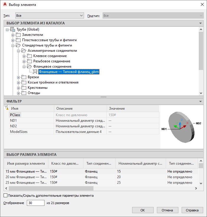

  2. В палитре свойств, в разделе "Общие", щелкните на значке элемента рядом с полем "Элемент".
  3. В диалоговом окне "Выбор элемента" выберите элемент из каталога.
    Диалоговое окно "Выбор элемента"
    В разделе "Выбор элемента из каталога" фитинги в профилях "США, британская" и "США, метрическая" организованы по типам материалов. Дополнительные сведения см. в разделе "Каталог элементов трубопровода".
  4. (Дополнительно) Чтобы развернуть содержимое таблицы параметров, выберите "Показать/Скрыть дополнительные параметры элемента".
  5. В разделе "Фильтр по размерам" установите фильтр списка элементов.
    Прим.: Элементы, которые можно выбрать, определяются в папках каталогов элементов и компонентов.
  6. Выберите размер элемента.
