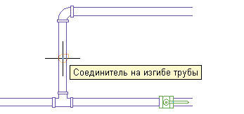

  8. Если построение нового участка требуется начать не от конечной точки на сегменте трубопровода, наведите курсор на существующий сегмент, чтобы отобразился соединитель на кривой трубы в режиме привязки.
  9. Щелкните на соединителе на кривой трубы для задания начальной точки нового участка.
    В зависимости от типа присоединения, заданного в диалоговом окне "Настройки трассировки труб", выполняется вставка врезки или тройника.
