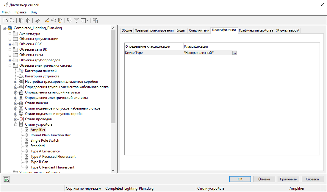

Относящиеся к устройствам определения классификаций приведены на вкладке "Классификации" каждого стиля устройства. При конфигурировании стиля устройства именно здесь указывается классификация, назначаемая для определения классификации "Тип устройства" и для любых пользовательских определений классификаций. Большинство стилей устройств, включенных в данную программу, задают какую-либо классификацию, предназначенную для определения классификации "Тип устройства".
Вкладка "Классификации", относящаяся к стилю встроенного устройства 12 x 24

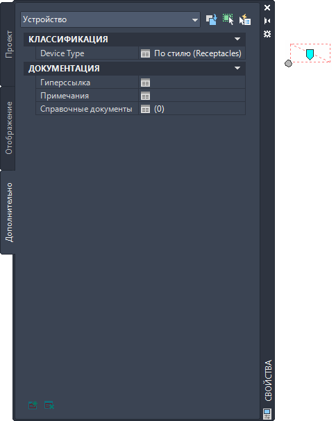

Поскольку устройство на чертеже является вхождением какого-либо стиля устройства, оно имеет свойство для каждого определения классификации, имеющегося в этом стиле устройства. В палитре свойств на вкладке "Расширенные данные" можно посмотреть или переопределить классификацию для одного или нескольких имеющихся на чертеже устройств.
Палитра свойств для выбранного встроенного источника света 12 x 24
