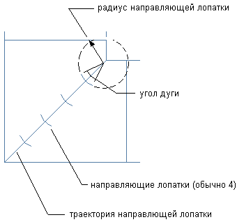

Направляющие лопатки рассматриваются не как объекты, а как аннотации. Поворотные направляющие лопатки можно добавить ко всем фитингам или к конкретным фитингам.
Угловой отвод с поворотными направляющими лопатками (вид сверху)
Для изменения параметров введите "s" (параметры) и задайте параметры направляющих лопаток в следующей таблице.
Параметр | Описание |
Радиус | Радиус кривизны для направляющих лопаток |
Угол дуги | Определяет размер дуги направляющих лопаток относительно круговой траектории, определяющей направляющие лопатки; например, угол 45 градусов составляет 1/8 круговой траектории. |
Количество направляющих лопаток | Общее количество направляющих лопаток, добавляемых к каждому фитингу; направляющие лопатки распределяются равномерно по траектории направляющих лопаток |

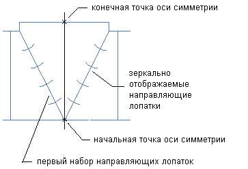

Выполнить зеркальное отражение текущих направляющих лопаток | Зеркальное отражение первого набора направляющих лопаток относительно заданной оси (для тройников) ![]() |

Направляющие лопатки добавляются к каждому фитингу тех же размеров и того же подтипа.
Второй набор направляющих лопаток добавляется к тройнику.
