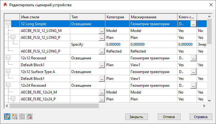

Внесение изменений в сценарий преобразования устройств выполняется в диалоговом окне "Редактировать сценарий устройства".

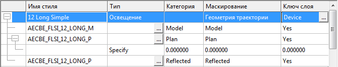

Параметры, отображаемые в этом диалоговом окне, зависят от того, выбран ли в таблице стиль устройств, вид устройства или соединитель. Примеры показаны на следующих рисунках; обратите внимание на изменение имен заголовков в зависимости от выбранного объекта.
Выбран стиль
Выбран вид
Выбран соединитель

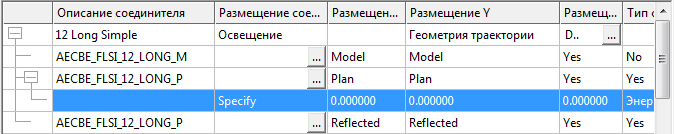

| Изменить соединитель для стиля устройств | Выберите соединитель и измените его свойства, указав требуемые значения параметров. Прим.: В случае работы со сценарием, сформированным с помощью команды Разложить устройства на составляющие, может потребоваться задать для некоторых соединителей значение свойства "Размещение соединителя". В сценарии для этого свойства по умолчанию задано значение "Ввод пользователем". Можно выбрать следующие значения.

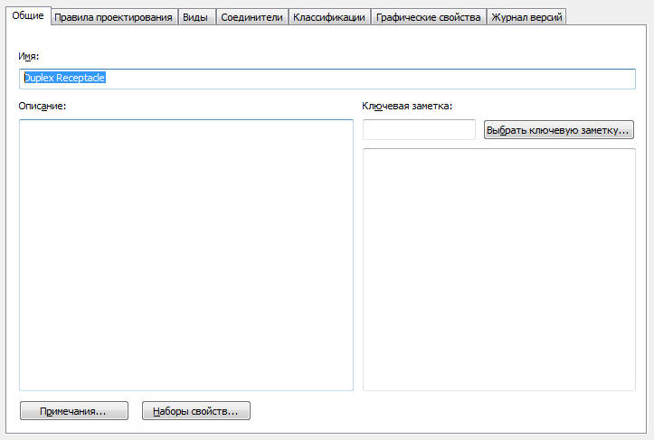

Свойство "Имя стиля", предусмотренное в сценарии преобразования устройств, отображается на вкладке "Общие" диалогового окна "Диспетчер стилей". На этой вкладке данное свойство называется "Имя".

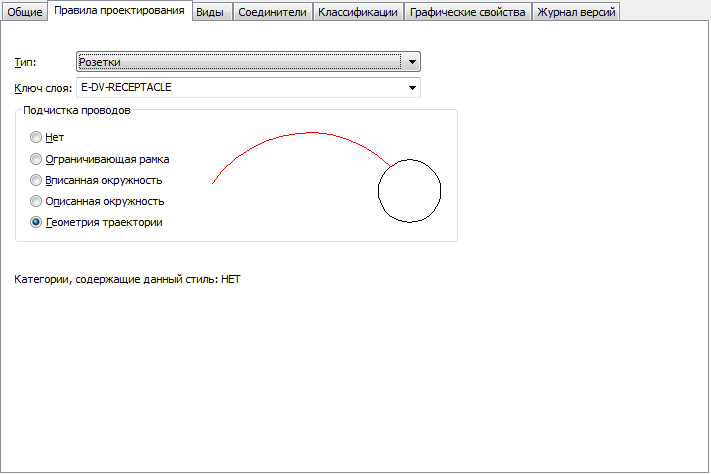

Свойства "Тип", "Ключ слоя " и "Маскирование", предусмотренные в сценарии, отображаются на вкладке "Общие" диалогового окна "Диспетчер стилей". На этой вкладке свойство "Маскирование" называется "Подчистка проводов".
Свойство "Категория", предусмотренное в сценарии, не отображается в диалоговом окне "Диспетчер стилей". Категории устройств представляют собой способ группировки устройств (стилей устройств) в таблице "Выбор устройства" для упрощения поиска доступных устройств. Создание категорий устройств и другие операции с ними выполняются непосредственно в таблице. Дополнительные сведения см. в разделе «Создание категорий в AutoCAD MEP 2023 toolset».
При вводе имени для свойства "Категория", предусмотренного в сценарии преобразования устройств, устройство (стиль обозначений) автоматически добавляется к категории. Если категория не существует, она создается на чертеже стиля.

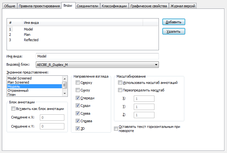

Свойства вида, предусмотренные в сценарии преобразования обозначений, отображаются на вкладке "Виды" диалогового окна "Диспетчер стилей". На этой вкладке свойство "Пояснительный вид" называется "Блок аннотации".
Свойство "Исходный блок", предусмотренное в сценарии, не отображается на этой вкладке. При создании вида для стиля с помощью Диспетчера стилей путь к файлу чертежа, содержащего исходный блок AutoCAD, не указывается, так как выбрать блок можно только на текущем чертеже.

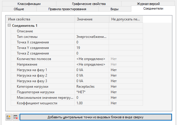

Свойства соединителя, предусмотренные в сценарии преобразования устройств, отображаются на вкладке "Соединители" диалогового окна "Диспетчер стилей". На этой вкладке свойство "Тип соединителя" называется "Тип системы".
Свойство "Размещение соединителя", предусмотренное в сценарии, не отображается на этой вкладке. Задать положение соединителя в Диспетчере стилей можно только путем ввода координат X, Y и Z или путем размещения соединителя в центре блока с помощью параметров, показанных на рисунке.
