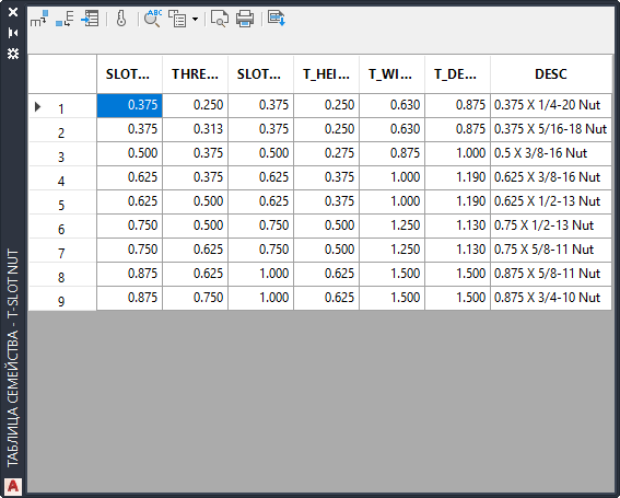

Таблица семейства — это база данных, содержащая допустимые значения параметров, которые определяют каждый компонент семейства. Каждая строка содержит описание уникального компонента семейства деталей/элементов.
Одно из основных назначений Таблицы семейства — определение допустимых размеров для редактируемой детали/элемента. Когда допустимые размеры определены, они становятся ограничениями, действующими при вставке детали/элемента в чертеж. Как правило, выбор требуемого размера выполняется в момент вставки из списка допустимых размеров. Когда размер изменяется путем перетаскивания, действует привязка к допустимым размерам.
Чтобы правильно определить размер, следует добавить каждую размерную зависимость в Таблицу семейства в качестве отдельного столбца. После этого в каждую строку добавляются значения, как показано в данном примере Таблицы семейства.
