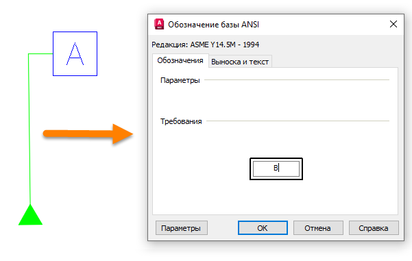

AMAUTOINCDATUMID (системная переменная)
Управление тем, используется ли для идентификаторов автоматическое приращение в обозначениях базы и поверхности.
Тип:Переключатель
Сохранен в:Реестр
Начальное значение:1
0 или ОТКЛ В диалоговом окне «Обозначение» (AMDATUMID и AMFEATID) добавляется прописная буква «A». Можно принять идентификатор по умолчанию или вручную ввести требуемый идентификатор при добавлении дополнительных идентификаторов либо при необходимости использования повторяющегося или пользовательского идентификатора.
1 или ВКЛ В диалоговом окне «Обозначение» (AMDATUMID и AMFEATID) добавляется автоматически приращиваемый идентификатор. Можно принять идентификатор по умолчанию либо ввести идентификатор вручную, если требуется повторяющийся или пользовательский идентификатор.
Автоматическое приращение идентификаторов выполняется с использованием буквенных символов верхнего регистра, начинающихся с букв A, B, C и т. д. В зависимости от текущего стандарта оформления и редакции стандарта конкретные символы пропускаются.
