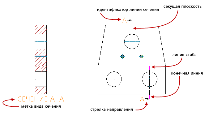

Стиль сечения представляет собой именованный набор параметров, управляющих внешним видом линий и меток сечений, созданных с помощью команды AMSECTIONLINE. Они также определяют внешний вид сечений в документации модели.
Стили сечения также определяют значения по умолчанию для текстового содержимого меток сечений.

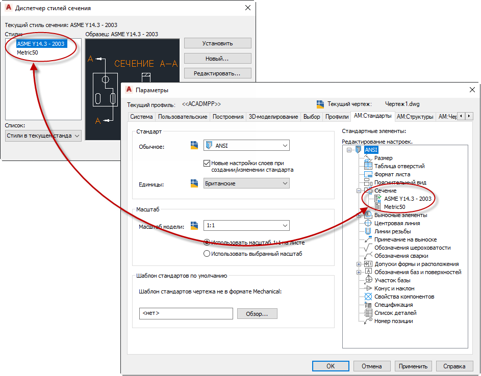

Параметры, определяющие внешний вид объектов Инструментарий AutoCAD Mechanical, сохраняются в именованном наборе параметров, называемом стандартом оформления. Стили сечения сохраняются вместе со стандартом оформления и рассматриваются как версии редакции стандарта оформления.
Стили сечений AutoCAD обозначаются значком
. Стили сечений Инструментарий AutoCAD Mechanical обозначаются значком
. Только в Инструментарий AutoCAD Mechanical стили сечений могут наследовать настройки для текста и выносок из главных настроек стандарта оформления.

Новые стили сечений, создаваемые с помощью диспетчера стиля сечений, создаются как стили сечения AutoCAD. Но никогда не как стили сечения Инструментарий AutoCAD Mechanical. В Инструментарий AutoCAD Mechanical стили сечения являются частью стандарта оформления и создаются автоматически.
Линии сечений, созданные с помощью команды AMSECTIONLINE, и сечения в документации модели всегда повторяют настройки текущего стиля сечения, заданные в стандарте оформления. Таким образом, и команда AMSECTIONLINE, и виды сечений в документации модели следуют одним и тем же требованиям стандарта оформления.
