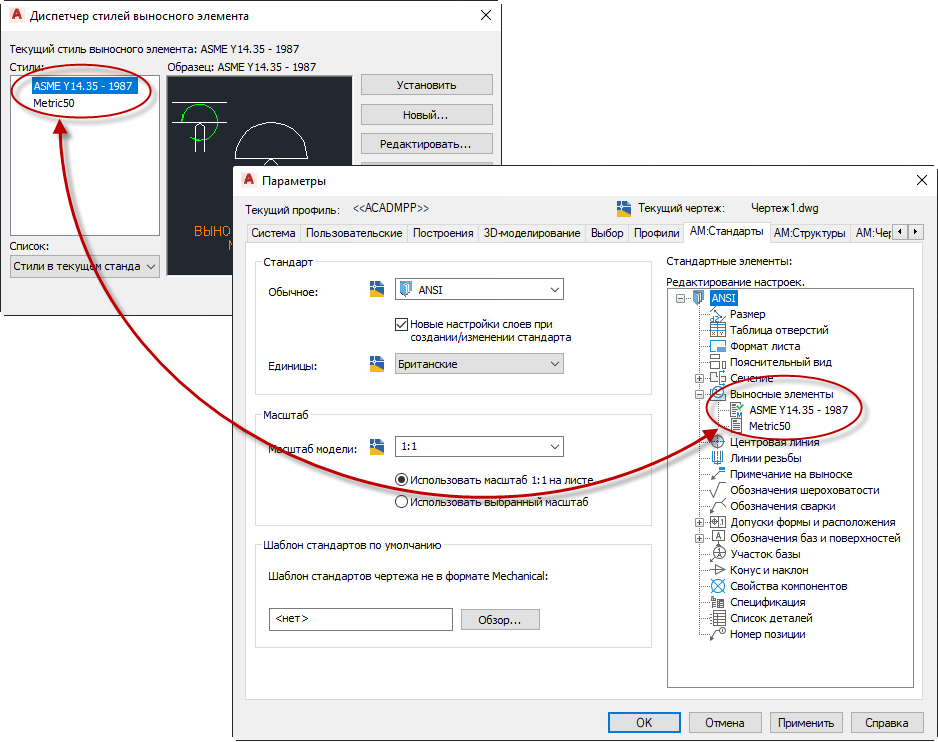

Параметры, определяющие внешний вид объектов Инструментарий AutoCAD Mechanical, сохраняются в именованном наборе параметров, называемом стандартом оформления. Принципы применения стилей выносного элемента к объектам AutoCAD (выносным элементам документации модели) не совпадает с тем, как они применяются к объектам Инструментарий AutoCAD Mechanical (выносные элементы AMDETAIL). Соответственно,
Каждый стиль выносного элемента считается редакцией стандарта оформления. Стили выносного элемента Инструментарий AutoCAD Mechanical обозначаются значком
, а стили выносного элемента AutoCAD — значком
Только стили выносного элемента Инструментарий AutoCAD Mechanical могут наследовать настройки текста и выносок из главных параметров стандарта оформления.
Если высота текста меток выносных элементов и идентификаторов задана как "По имя_текущего_стандарта_оформления", они автоматически используют высоту текста на один размер больше основной настройки базовой высоты. Соответственно, метки выносных элементов и идентификаторы больше, чем текст размеров, примечаний и обозначений. При изменении основных параметров размер текста меток выносных элементов и идентификаторов обновляется автоматически.
Новые стили выносного элемента создаются в Диспетчере стилей выносного элемента как стили AutoCAD. Стили Инструментарий AutoCAD Mechanical в нем создать нельзя. Выносной элемент Инструментарий AutoCAD Mechanical является частью стандарта оформления и создается автоматически.
Выносные элементы AMDETAIL всегда повторяют текущий стиль выносного элемента, заданный в стандарте оформления. Для выносных элементов документации модели используется текущий стиль выносного элемента и параметры по умолчанию. Пока параметры по умолчанию не переопределены, для выносных элементов документации модели также используются параметры стандарта оформления AMDETAIL.
