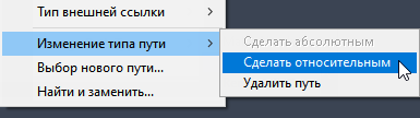

Перед переносом в Autodesk Docs проверьте все файлы проекта. Убедитесь в том, что все внешние ссылки в Civil 3D присоединены с относительным путем. В Диспетчере внешних ссылок можно выбрать и изменить несколько файлов с помощью команды «Сделать относительным».
