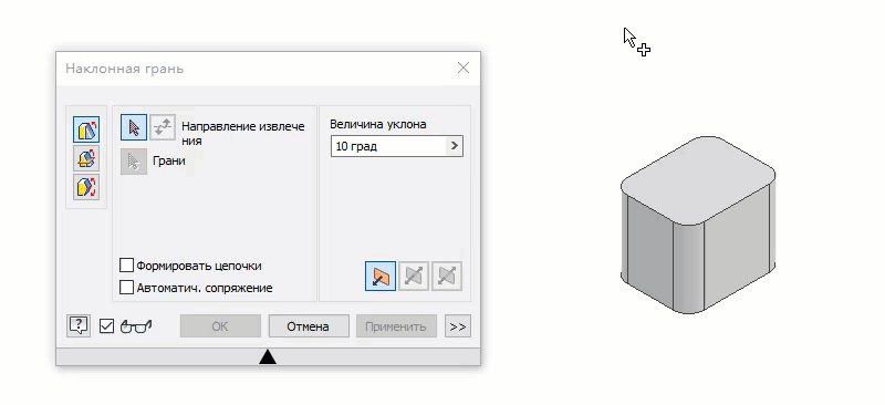

Прим.: При выборе одной грани автоматически выделяются остальные касательные к ней грани. Для выбора отдельных граней снимите флажок "Формировать цепочки".

- Для сохранения смежных элементов, таких как сопряжения, используйте параметр "Автоматическое сопряжение". Чтобы сопряженные элементы не участвовали в создании уклона, отключите "Автоматическое сопряжение".

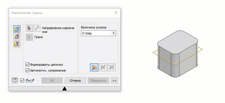

Создание уклона по линии разъема
Параметр создания наклонной грани на основе линии разъема позволяет явным образом определить, какую часть объема модели следует сохранить.
- Выберите на ленте вкладку "3D-модель"
панель "Изменить"
Уклон
- Выберите тип уклона "Линия разъема"
- Определите
направление извлечения . Поместите курсор над гранью, рабочей плоскостью, ребром или осью таким образом, чтобы стрелка направления соответствовала нужному направлению извлечения. Щелкните для выбора.
Если требуется изменить направление извлечения, щелкните "Сменить направление".
- Выберите "Инструмент разделения". Инструмент разделения может представлять собой эскиз, плоскость или поверхность.
- Укажите грани, к которым применяется наклон. При наведении курсора на грань она выделяется одним цветом, а фиксированное ребро — другим. Для удаления грани или ребра из набора объектов нажмите клавишу Ctrl и щелкните мышью.
- Для сохранения смежных сопрягаемых элементов, таких как сопряжения, используйте параметр "Автоматическое сопряжение". Чтобы сопряженные элементы не участвовали в создании уклона, снимите флажок "Автоматическое сопряжение".
- Введите
угол наклона .
Нажмите "ОК" для завершения или выполните оставшиеся шаги, чтобы определить статические ребра.
- Выберите в диалоговом окне параметр "Переместить линию разъема".
- При необходимости активируйте инструмент выбора статических ребер и выберите отдельные фиксированные ребра или нажмите "Выбрать контур" для автоматического выбора нескольких ребер.
Нажмите кнопку "Очистить все", чтобы удалить все ребра из набора объектов.
- Выберите для этого один из следующих параметров:
- Угол для верхних
- Угол для обоих
- Угол для нижних
- При необходимости разверните диалоговое окно и выберите для угла уклона параметр "Абсолютный" или "Относительный".
- Нажмите "OK".
