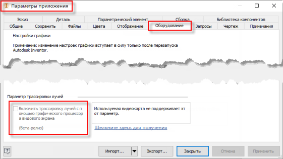

Для использования трассировки лучей с помощью графического процессора выполните следующие действия.
  1. Откройте вкладку «Сервис» панель «Параметры» и выберите «Параметры приложения».
  2. В диалоговом окне «Параметры приложения» перейдите на вкладку «Оборудование».
  3. В разделе «Параметр трассировки лучей»:
    • Если этот параметр включен, текущее оборудование совместимо. Выберите этот параметр, чтобы использовать трассировку лучей с помощью графического процессора.
    • Если параметр отключен, текущее аппаратное обеспечение не совместимо с трассировкой лучей с помощью графического процессора.
