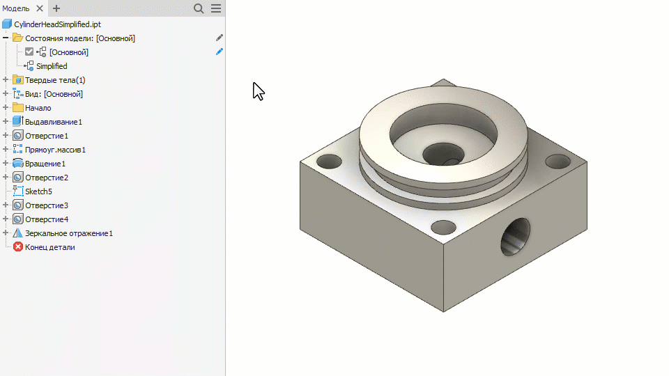

Состояния модели хранятся в файлах деталей и сборок и позволяют представить проект в различных состояниях, с различными уровнями упрощения и размерами в одном файле.
Первая запись состояния модели в деталях и сборках называется «главным состоянием». Главное состояние можно изменить так же, как и другие состояния модели, но нельзя переименовать, переставить или удалить.
Пользовательские свойства Inventor главного состояния модели доступны в других программах.
В любое время можно переключиться на другое состояние модели. Дважды щелкните его имя в браузере для активизации или, если это предпочтительнее, щелкните имя правой кнопкой мыши и выберите команду "Активизировать".
Прим.: Состояние модели невозможно создать, изменить или удалить во время операции контекстного редактирования в файле, который к нему обращается. Эти операции должны выполняться в исходном файле.
При создании состояния модели важно знать статус области редактирования. Если включен параметр «Редактировать элемент», то изменения, включая изменения свойств iProperties, применяются только к активному элементу. Если включен параметр «Редактировать семейство», то изменения, включая изменения свойств iProperties, применяются ко всем элементам.
Для переключения между параметрами «Редактировать элемент» и «Редактировать семейство», в обозревателе щелкните «Включить/отключить область изменений» (значок карандаша) в верхней части записи «Состояния модели».
На следующем изображении в обозревателе слева активно состояние «Редактировать элемент». Вилка добавляется только к состоянию модели со штрихом 35 мм. В обозревателе справа активен параметр «Редактировать семейство», поэтому вилка добавляется ко всем элементам.
