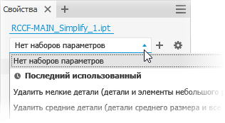

  1. На вкладке «Сборка» панель «Упрощение» выберите Упростить. Отобразится панель свойств упрощения.
  2. При необходимости выберите встроенный набор параметров для использования. Имеется четыре встроенных набора параметров, а также возможность создания собственных наборов. Наборы параметров присваивают значения полям на панели свойств. Любое значение можно переопределить.
    • Удалить мелкие детали (детали и элементы небольшого размера): удаление небольших деталей и элементов, в результате чего создается наиболее подробная модель.
    • Удалить средние детали (детали среднего размера и все элементы в списках): удаление среднего количества деталей.
    • Удалить крупные детали (замена компонентов верхнего уровня оболочками): удаление максимального количества деталей, в результате чего остаются только базовые формы.
    • Без упрощения: упрощенная версия полностью следует модели сборки. В модели видны все детали.
    Совет: Выберите набор параметров, наиболее близкий необходимому уровню детализации, а затем выберите оставшиеся детали с помощью команд «Просмотреть включенные» и «Просмотреть исключенные» для ускорения процесса.
    Такой же метод можно использовать для создания собственных наборов параметров. Дополнительные сведения см. в разделе Работа с наборами параметров.

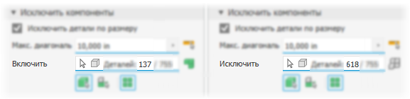

    • Удалить детали с учетом размера
      1. Выберите функцию Удалить детали с учетом размера.
      2. Укажите максимальное значение ограничивающей рамки по диагонали. Детали или компоненты, которые полностью вписываются в ограничивающую рамку, удаляются. Задать размер можно одним из следующих способов.
        • Введите значение в поле редактирования Макс. диагональ.
        • Щелкните стрелку в конце поля значения, чтобы выбрать недавно использованное значение.
        • Нажмите кнопку («Измерить диагональ ограничивающей рамки») и выберите деталь или компонент, чтобы задать значение диагонали.
      3. Щелкните требуемый приоритет выбора. Доступные варианты:
        • Приоритет деталей
        • Приоритет компонентов
        Для выбора всех вхождений выбранного элемента нажмите Все вхождения.
      4. Функция автоматического обнаружения находит и выделяет нужные компоненты.
      5. При необходимости продолжите выбор оставшихся компонентов для их исключения из упрощенной детали.
    • Выберите Просмотреть исключенные, чтобы узнать, какие компоненты не будут включены в упрощенную модель, или Просмотреть включенные, чтобы узнать, какие компоненты войдут в упрощенную модель. При просмотре в любом режиме числа, отображаемые в поле редактирования, связаны с меткой.
      Прим.: Явно исключенные детали при просмотре выделяются. Детали, исключенные с учетом размера, не выделяются. Параметры просмотра также применяются к оболочкам.

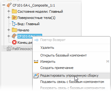

Редактирование упрощенной подстановки
Подстановки представляют собой состояния модели на основе упрощенной модели. Они добавляются в сборку и помещаются в папку «Подстановки состояний модели». Чтобы отредактировать упрощенную подстановку, выполните следующие действия.
  1. В обозревателе разверните папку Состояния модели Подстановки
  2. Правой кнопкой мыши щелкните подстановку, которую требуется изменить, и выберите команду Активировать. Модель будет обновлена, и в ней отобразится подстановка.

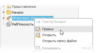

  3. В обозревателе щелкните модель для подстановки правой кнопкой мыши и выберите Редактировать.
  4. Щелкните правой кнопкой мыши в обозревателе и выберите Редактировать упрощенную сборку.
