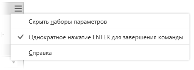

Совет: Если при вводе значений предпочтительно использовать клавишу <ENTER>, можно отключить дополнительный параметр
Однократное нажатие ENTER для завершения команды, включенный по умолчанию, поскольку при этом действие клавиши ENTER аналогично нажатию кнопки «ОК».
