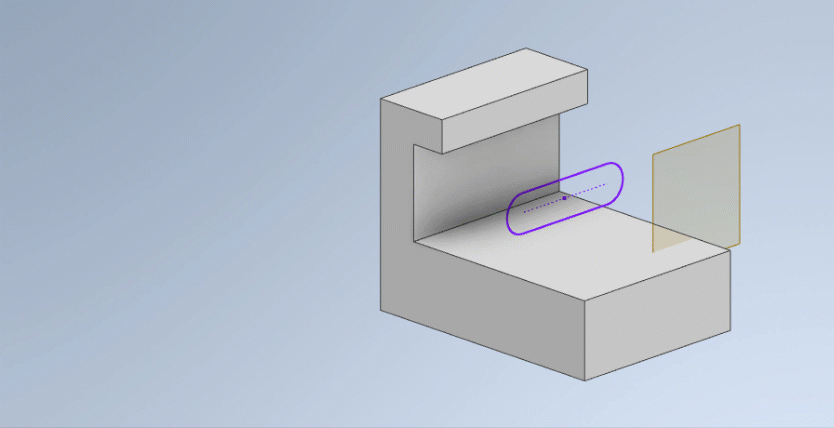

Существует три способа создания элементов выдавливания: из профиля эскиза, из грани или из примитива.

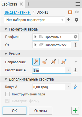

В верхней части панели свойств отображается узел иерархии. Справа от узла иерархии выберите режим «Поверхность»
. Выбор определяет, какие параметры отображаются на панели свойств. Состояние режима поверхности (вкл./откл.) сохраняется с наборами параметров.

- От — по умолчанию выдавливание начинается от плоскости эскиза. Чтобы изменить это значение, в поле «От» нажмите кнопку «X» для отмены выбора и укажите другую начальную плоскость. Допустимыми входными значениями являются рабочие плоскости, плоскости эскиза и плоские грани.
- Настройте параметры в разделе Режим, выбрав из доступных вариантов.

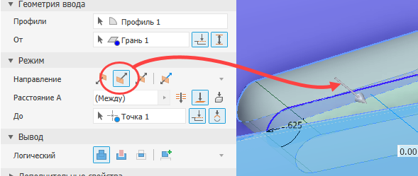

Направление: по умолчанию — выдавливание выполняется только в одном направлении. Конечная грань выдавливания располагается параллельно плоскости эскиза.
Сменить направление — выдавливание в сторону, противоположную значению параметра «Направление».
Симметрично — выдавливание в противоположных направлениях относительно плоскости эскиза с использованием половинного значения расстояния А в каждом из направлений.
Асимметрично — выдавливание в противоположных направлениях относительно плоскости эскиза с использованием значений двух расстояний: А и В. Необходимо ввести значение для каждого расстояния. Щелкните
, чтобы сменить направление выдавливания с использованием указанных значений.
- Расстояние А — глубина выдавливания, измеряемая между начальной и конечной плоскостями. Глубина выдавливания вводится в числовом поле диалогового окна, после чего в графической области появляется образец нового элемента. Перетаскивание манипулятора позволяет изменять значение.
- Расстояние В — глубина, измеряемая в дополнительном направлении. Отображается при выборе параметра «Асимметрично».

До — при выдавливании деталей можно выбрать ограничивающую точку, вершину, грань или плоскость. При работе с точками элемент будет ограничен плоскостью, параллельной области эскиза, которая проходит через выбранную точку или вершину. При работе с гранями выдавливаемый элемент может быть ограничен либо самой выбранной гранью, либо ее продолжением.
Удлинение грани до конечного элемента — автоматически активируется, когда объект, указанный посредством параметра От, не пересекается с выдавленным профилем. Этот параметр также можно включить или отключить вручную.
Альтернативное решение — если параметры для ограничивающих граней неоднозначны, выдавливаемый элемент завершается на ближайшей грани. Если выбран параметр «Альтернативное решение», выдавливание завершается на ближней стороне цилиндра.

Создание выдавливания, заканчивающегося на расстоянии от грани
Эскиз профиля не обязательно должен лежать на исходной плоскости для выдавливания.
