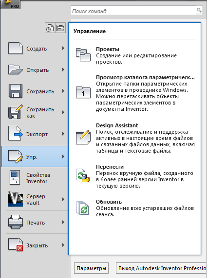

  1. Откройте файл, созданный в более ранней версии Autodesk Inventor.
  2. Выберите «Файл» > «Управление» > «Перенести».
Команда "Перенести" доступна только в том случае, если текущий файл еще не был перенесен.
