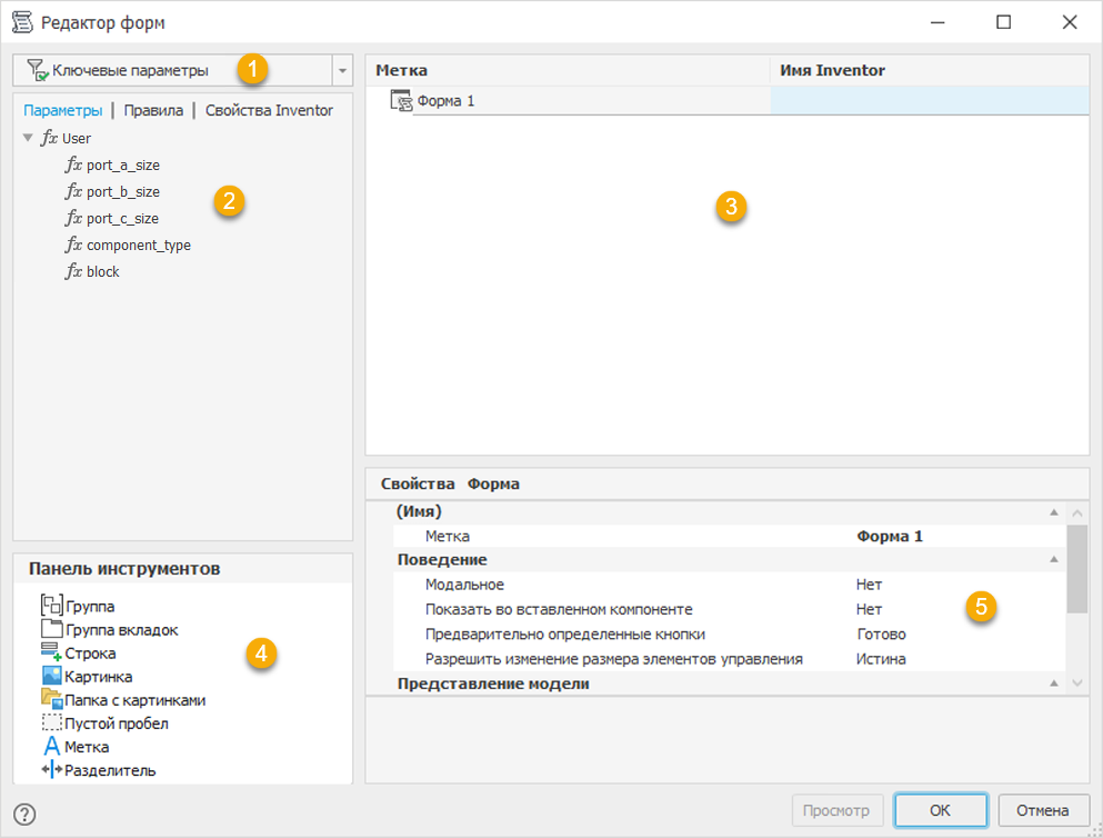

Справка по работе с редактором форм
Создание или редактирование специальных форм пользовательского интерфейса.
Вызов:
Лента: вкладка "Управление" стрелка раскрывающегося списка панели iLogic "Добавить форму"
  1. Фильтр
    Фильтрация списка на вкладках «Параметры» для следующих элементов:
    • "Все"
    • Клавиша
    • Переименованный
  2. Вкладки
    Перетащите элементы с вкладок в дерево разработки форм для добавления элементов управления в интерфейс пользователя. Только существующие параметры и правила отображаются на вкладках.
  3. Дерево разработки форм
    Разработка интерфейса пользователя в области дерева разработки форм.
    • Перетащите параметры, правила, свойства Inventor и элементы панели инструментов в дерево разработки форм для разработки и организации интерфейса пользователя.
    • Перетащите элементы в дерево для организации элементов управления.
    • Щелкните метку для редактирования текста.
    • Выделите элемент для определения свойств в области свойств.
  4. Toolbox
    Перетащите элемент в дерево разработки форм.
    Сгруппировать
    Группировка элементов в пользовательском интерфейсе. Группы помещаются в рамки и сворачиваются.
    Группа с вкладками
    Создание вкладки в интерфейсе пользователя.
    Строка
    Создание строки для упорядочения элементов управления по горизонтали. По умолчанию элементы управления упорядочены по вертикали.
    Добавление изображения в интерфейс пользователя. Изображения добавляются только в информационных целях. Выберите элемент изображения в дереве разработки форм и задайте файл изображения в свойствах.
    Папка изображений
    Добавление папки для альтернативных изображений.
    Пустая область
    Добавление пустой области в форму интерфейса пользователя.
    Метка
    Добавление текстовой метки в форму интерфейса пользователя.
    Разделитель
    Добавление масштабируемой разделительной полосы в интерфейс пользователя.
  5. Свойства
    Определение свойств для выделенного элемента в дереве разработки форм. Свойства различаются в зависимости от выбранного элемента.
    Разрешить изменение размеров элементов управления
    Если задано значение "Истина", параметр изменения размера элементов управления в меню правой кнопки мыши в форме включен. Этот параметр позволяет изменять размеры элементов управления и групп.
    Тип элемента управления для редактирования
    Определение типа элемента управления, используемого для редактирования данного параметра.
    Включение имени параметра
    Определение имени параметра Inventor со значением "истина" или "ложь". Если для параметра установлено значение "Истина", элемент управления включен.
    Шрифт
    Задание шрифта для данного элемента управления.
    Шрифт для содержимого
    Задание шрифта для элементов управления, которые находятся в пределах этой формы или группы.
    Задание файла изображения для отображения в этом элементе управления.
    Обозначение:
    Определение текста, отображаемого для данного элемента в форме.
    Максимальная ширина
    Определение максимальной ширины данного элемента управления. Число обозначает количество символов указанного шрифта.
    Минимальная ширина
    Определение минимальной ширины данного элемента управления. Число обозначает количество символов указанного шрифта.
    Модальный
    Если задано значение "Ложь", пользователь может взаимодействовать с моделью и использовать другие функции, когда форма активна.
    Имя параметра изображения
    Определение элемента управления изображением, который изменяется в зависимости от значения параметра. Назначьте параметр элементу управления изображением вместо назначения изображения. Используется вместе с папкой, содержащей изображения, и изображениями, назначенными значениям параметров.
    Стандартные кнопки
    Определение кнопок, отображаемых в нижней части формы. Выберите из списка предварительно определенных наборов.
    Только для чтения
    Если задано значение "Истина", редактирование параметра в форме запрещено.
    Показать границы элемента
    Если задано значение "Истина", отображаются все границы вокруг элементов управления.
    Показать при размещении компонента (недоступно в Inventor LT)
    Если задано значение "Истина", при размещении этой модели в качестве компонента сборки отображается форма. Этот параметр влияет на команды "Вставить компонент" и "Вставить компонент iLogic". Если файл шаблона содержит форму, этот параметр также влияет на команду "Создание компонента по месту".
    Расположение текста для содержимого
    Определение местоположения текста для элементов управления, которые находятся в пределах этой формы или группы.
    Подсказка
    Определение текста всплывающей подсказки, которая отображается при наведении курсора на элемент управления.
    Стиль отображения
    Задание визуального стиля или оболочки для формы. Выберите параметр в списке параметров.
