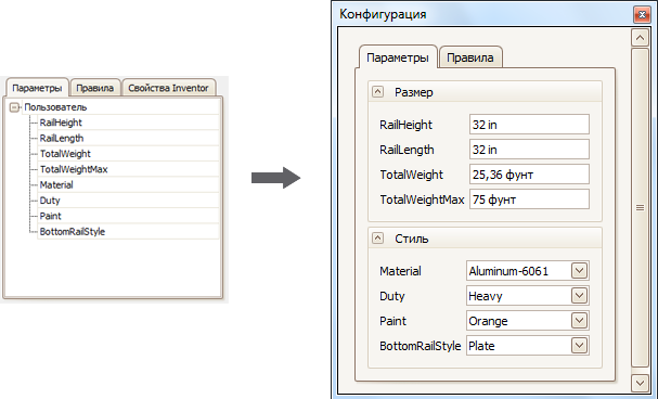

Формы
Создайте и подключите пользовательский интерфейс для параметров, свойств и правил детали, сборки или документа чертежа Inventor.
Операции перетаскивания позволяют проектировать интерфейс пользователя без необходимости программирования. Для управления изменениями существующего проекта используются элементы управления. Определения формы могут быть предназначены для документа и храниться с документом проекта или в папке для использования в нескольких документах.
Прим.: Для создания форм правила не требуются.
