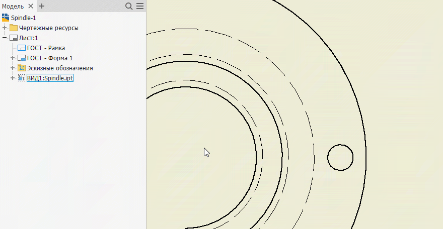

Параметр контекстного меню «Сохранить текущее состояние» позволяет сохранить код iLogic и создать объект GeometryIntent для кривой в чертеже. Объект GeometryIntent предназначен для кривой в чертеже на виде чертежа.
  1. В файле чертежа (IDW) щелкните кривую в чертеже правой кнопкой мыши и выберите iLogic «Сохранить текущее состояние».
  2. Код отобразится в обозревателе «Буфер обмена для кода».
    Прим.: Если элемент не закреплен, его можно перетащить в основной обозреватель.
  3. В буфере обмена для кода отображается содержимое внутреннего обозревателя, которое обновляется при создании кода. По завершении откройте редактор правил iLogic и вставьте содержимое в новое правило.
  4. Для очистки буфера обмена от выбранных элементов нажмите «Очистить буфер обмена».
