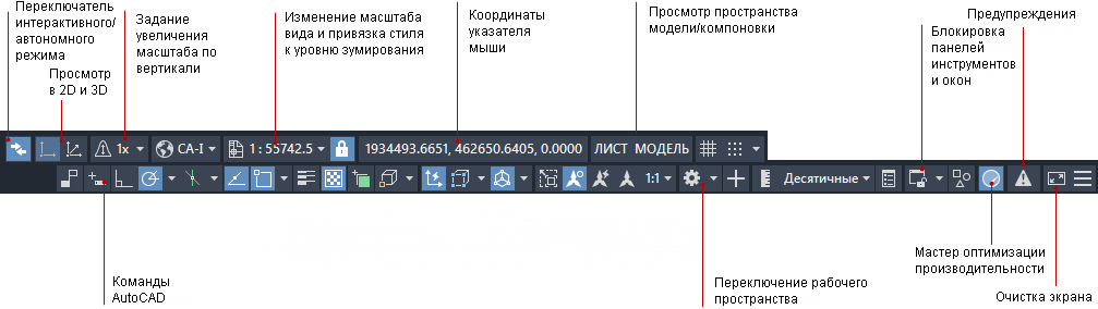

Строки состояния
В нижней части окна приложения отображается информация о состоянии, а также расположены несколько элементов управления для изменения вида.
Строки состояния
Некоторые элементы строки состояния заменены на инструкции для текущей команды. Некоторые элементы отображаются только в процессе выполнения операции, например в ходе публикации или печати.
Добавление элемента в строку состояния
  1. Воспользуйтесь одним из следующих способов:
    • Щелкните "Меню строки состояния чертежа" (стрелка вниз у правого края верхней строки состояния).
    • Щелкните "Меню строки состояния приложения" (стрелка вниз у правого края нижней строки состояния).
  2. Выберите элемент для добавления.
    Прим.:
    Чтобы удалить добавленный элемент, снова выберите его в том же меню.
