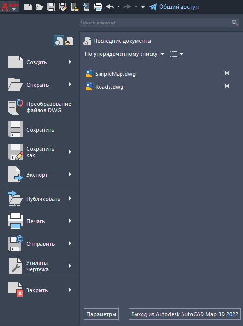

Если необходимая команда отсутствует на ленте, используйте поле поиска в меню приложения.
Использование поля поиска
  1. Щелкните , чтобы открыть меню приложения.
  2. В поле поиска введите полное название команды или его часть.
    Например, введите "сформировать". Будут показаны команды, которые начинаются со слова "сформировать".
  3. Выберите нужную строку в полученном списке.
    Например, если вы ввели слово сформировать, выберите «Сформировать запрос», чтобы открыть диалоговое окно «Формирование запроса на извлечение подключенных чертежей».
