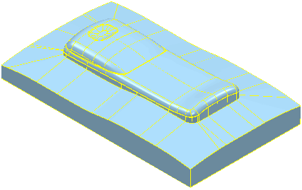

В этом примере показано, как менять цвет выбранных объектов. Здесь используется модель phone.dgk из папки Examples. Работа начинается в каркасном виде с выделенной моделью.

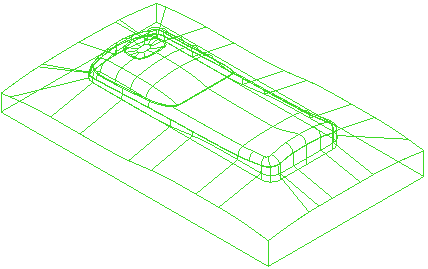

  7. Модель обновляется для отражения изменений цвета:

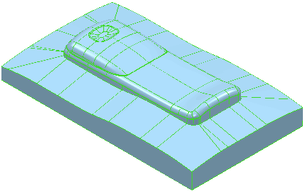

    Вам проще будет увидеть изменение цвета, если вы отключите режим закрашивания:
