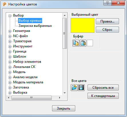

Выберите вкладку «Файл» > «Опции» > «Настройка цветов», чтобы открыть диалоговое окно Настройка цветов.
Прим.: Любые изменения цвета становятся глобальными. Это значит, что изменения сохраняются в PowerMill и применяются ко всем проектам.
В левой части отображаются объекты, цвет которых можно настроить.
Выбранный цвет
Выбор объекта в дереве активирует область Выбранный цвет диалога, которая показывает текущий цвет выбранного вами объекта. Оно содержит следующее:
Правка — Открывает стандартный диалог настройки цвета Windows. Выберите цвет и нажмите ОК, чтобы отобразить этот цвет в разделе Выбранный цвет диалогового окна Настройка цветов.
Сброс — возвращает выбор цветов к тому, который был при запуске PowerMill.
Копировать — Копирует текущий выбранный цвет в буфер обмена.
Вставить — Вставляет выбранный цвет из буфера обмена.
Цвет буфера обмена — Показывает цвет, находящийся в данный момент в буфере обмена.
Все цвета
Это удобно, если нужно для разных типов работ задать разные цветовые схемы. Эта область содержит следующее:
Импорт таблицы цветов — Загружает таблицу цветов из файла. Нажатие на кнопку вызывает диалог Импорт таблицы цветов, который работает так же, как все стандартные Windows диалоги Открыть .
Экспорт таблицы цветов — Сохраняет текущую таблицу цветов. Нажатие на кнопку вызывает диалог Экспорт таблицы цветов, который работает так же, как все стандартные Windows диалоги Сохранить . Все файлы сохраняются как Таблицы цветов с расширением *.pmlct. Данная опция удобна, когда вам необходимо использовать разные цветовые схемы для разных проектов.
Сбросить все — меняет ваш выбор цветов на то, что было при запуске PowerMill.
Вернуть стандартные — Сбрасывает все цвета к их значениям по умолчанию. Откроется диалог Вопрос. Нажмите Да, чтобы восстановить значения по умолчанию, или Нет, чтобы отменить запрос.
