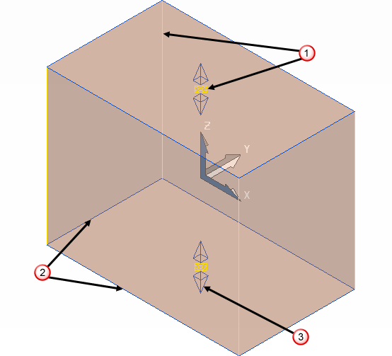

  1. Перейдите на вкладку «Установ» > панель «Изменить» > «Заготовка», чтобы отобразить вкладку «Редактор заготовки» и интерактивные ручки на заготовке в графическом окне.
    Совет: Кроме того, можно дважды щелкнуть по заготовке в графическом окне.
  2. Для перемещения заготовки щелкните и перетащите желтую ручку . В тексте рядом с курсором указано смещение заготовки на каждой оси.
  3. Для изменения длины или ширины заготовки щелкните и перетащите синюю ручку на ее кромке . В тексте рядом с курсором указан новый размер и отличие от исходного значения.
  4. Для изменения высоты заготовки нажмите и перетащите ручку синей стрелки . В тексте рядом с курсором указана новая высота и отличие от исходного значения.
    Совет: Для одновременного перемещения противоположной грани во время перетаскивания синей ручки удерживайте клавишу SHIFT.
