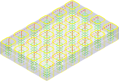

  11. В диалоге стратегии По профилю элементов Карман нажмите Вычислить.
Переходы показывают эффект от применения опции сортировки.
Процесс сортировки такой же, как для стратегий Обработка модели и Сверление. Если другие примеры повторялись для обработки элементов, то результат будет такой же, как и для этих двух.
