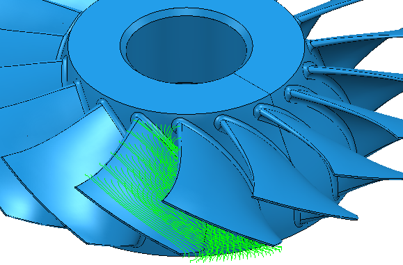

Используйте стратегию Выборка моноколеса для быстрого удаления материала при обработке моноколеса или лопасти.
Прим.: Выборка моноколеса выполняет обработку только до того слоя, который может быть обработан полностью.
Прим.: Необходимо
задать геометрию, которая создает отдельные компоненты моноколеса или импеллера перед созданием стратегии обработки моноколеса. Каждый компонент должен быть сгруппирован в один
Слой или
Набор.
Страницы, связанные со стратегией Выборка моноколеса:
- Выборка моноколеса — Это главная страница, которая используется для задания основных компонентов моноколеса.
- Обработка — параметры для задания профиля смещения, порядка обработки и направления резания.
Остальные страницы являются страницами стратегии управления созданием траекторий.
