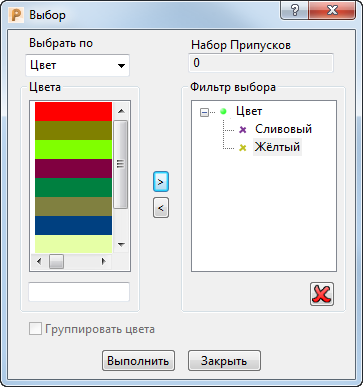

Пример фильтра выбора
Например, если есть несколько окрашенных рамок:
В диалоге Выбор выберите Тёмно-оливковый и Коричнево-малиновый в качестве цветов.
Прим.: Цвета со сходными значениями RGB (например: [200,200,200], [201,200,200], [202, 200, 200]) группируются по одному цвету (например, «Серебристый»). Цвета сгруппированы по стандартным именам цветов X11 и привязаны к имени цвета с максимально близким к ним значением RGB.
Выбираются компоненты, окрашенные в Тёмно-оливковый и Коричнево-малиновый.

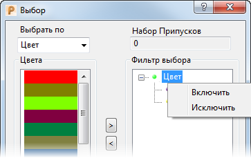

Если щёлкнуть правой кнопкой по опции Цвет в Фильтре выбора и выбрать Исключить в контекстном меню:
Будут выбраны компоненты, цвета которых отличаются от Тёмно-оливкового и Коричнево-малинового.
Отображение в Фильтре выбора также меняется, чтобы напротив них появились крестики .
