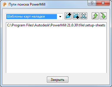

Вы можете выбрать до пяти разных шаблонов, но они должны принадлежать одному набору. Чтобы увидеть путь к текущему выбранному набору шаблонов:
- Выберите вкладку «Файл» > «Опции» > «Пути поиска».
- В диалоговом окне PowerMill PowerMill в списке выберите Шаблоны карт наладки. Это покажет путь к текущему выбранному набору шаблонов.
- Нажмите Закрыть.
