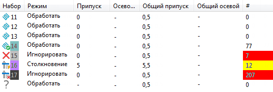

Для каждой траектории количество поверхностей прижима, которые автоматически не подвергаются столкновениям или игнорируются, показано в соответствующих строках диалогового окна «Припуск компонента».
