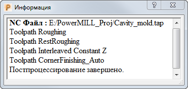

  2. После постпроцессирования траекторий PowerMill отображает диалоговое окно «Информация». Нажмите , чтобы закрыть диалоговое окно Информация.
Если постпроцессирование NC-файла было выполнено корректно, его значок меняется с синего на зеленый .
