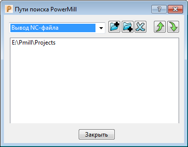

Вы можете задать местоположение файла вывода NC-файлас помощью диалогового окна PowerMillPowerMill. Выберите вкладку «Файл» > «Опции» > «Пути поиска», чтобы открыть диалоговое окно PowerMillPowerMill.
