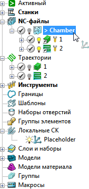

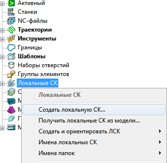

  2. Вы знаете, что между первой и второй траекторией необходим 5-осевой переход. Однако вы не знаете точную ориентацию этой рабочей плоскости, поэтому создайте новую рабочую плоскость, выбрав Создать локальную СК в контекстном меню ветви Локальные СК:
  3. На вкладке «Редактор ЛСК» > панель «Локальная СК» введите Имя, например Placeholder, и нажмите «Редактор ЛСК» > панель «Готово» > «Принять», чтобы ее создать.
  4. Перетащите рабочую плоскость в положение между двумя траекториями NC-файла:

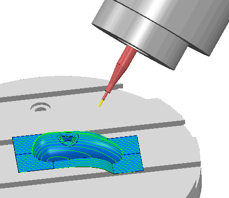

  9. Выберите вкладку «Симуляция» > вкладка «Положение» > «Станок», чтобы открыть диалоговое окно Положение станка.
  10. Используйте слайдеры осей в диалоге Положение станка, чтобы вручную перемещать станок в нужное положение для движения перехода.

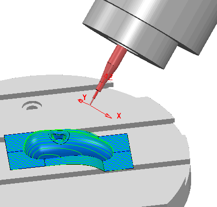

  11. В контекстном меню отдельной локальной СК выберите Редактор ЛСК.
  12. Выберите вкладку «Редактор ЛСК» > панель «Выровнять» > «Выровнять» > «По инструменту и перенос».
  13. Выберите вкладку «Редактор ЛСК» > панель «Готово» > «Принять».
    Локальная СК Placeholder теперь имеет нужную ориентацию:
