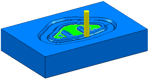

  3. Выберите вкладку «Симуляция» > панель ViewMill > «Выкл», чтобы включить моделирование материала.
  4. Выберите вкладку «Симуляция» > панель ViewMill > «Действие» > «Без закраски».
  5. Выберите вкладку «Симуляция» > панель «Элементы управления симуляцией» > «Проиграть» > «Воспроизвести до конца», чтобы запустить моделирование.

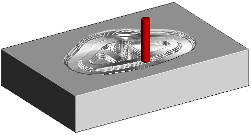

  6. Когда моделирование завершено, выберите соответствующий вид. Например, выберите вкладку «Симуляция» > панель ViewMill > «Закраска» > «Блестящая».
Прим.: Можно переключаться между видами ViewMill во время моделирования при условии, что вкладка «Симуляция» > панель ViewMill > параметр «Вкл» остается выбранным.
