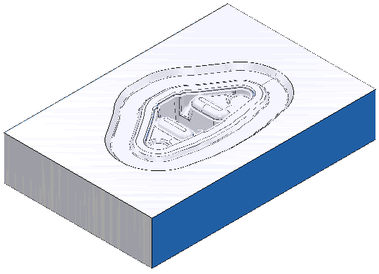

- Без закраски — нажмите, чтобы скрыть изображение материала:
- Вращающийся — нажмите, чтобы показывать материал в низком разрешении, что позволяет настраивать вид во время моделирования:

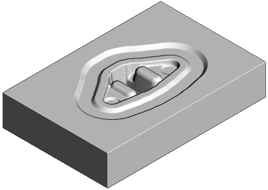

- Обычная — Нажмите для симуляции с высоким разрешением и простой закраской. Модель ViewMill закрашивается матовой краской:

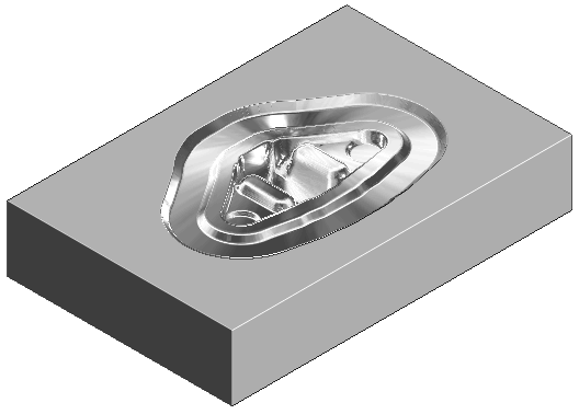

- Блестящая закраска — Нажмите для симуляции с высоким разрешением и блестящей закраской. Модель ViewMill отображается металлической:

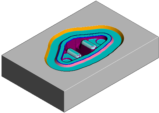

- Закраска по инструменту — Нажмите для симуляции с высоким разрешением и закраской разными цветами. След каждой траектории отображается своим цветом:

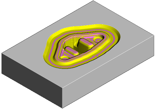

- Закраска по направлению резания — Нажмите для симуляции с высоким разрешением и закраской двумя цветами. Следы, оставленные попутным и встречным направлениями резания, отображаются разным цветом:
