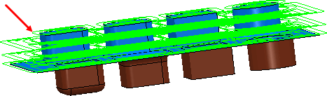

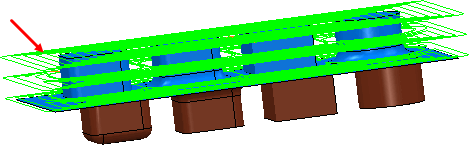

Разрешить выход за плоскость — Выберите эту опцию, чтобы разрешить выход инструмента за пределы плоского участка. Это решает проблему прохода инструмента вдоль острой кромки.
Запас подвода (в диаметрах фрезы) — задает расстояние подвода снаружи как процент от диаметра инструмента.

PowerMill может приближаться к плоской области снаружи или врезаться наклонно. Обычно предпочтительным для PowerMill является подход к плоской области без наклонного врезания, однако это не всегда возможно.
Чтобы подойти к заготовке снаружи без необходимости наклонного врезания, PowerMill:
Расширяя сечение до уже обработанной области, станок может подойти к плоской области в открытом пространстве. PowerMill расширяет сечение плоской области, только если расширенное сечение:
Если расширенное сечение не удовлетворяет этим критериям, PowerMill не расширяет плоскую область и вместо этого использует наклонное врезание для подхода к траектории.
