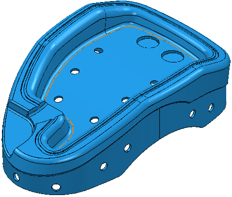

Этот пример показывает, как создать контур автоматически, щёлкая по кромкам поверхности.
Здесь используется модель 5axis_with_holes.dgk из папки Examples.
  1. Выберите вкладку «Шаблон» > панель «Создать» > «Шаблон», чтобы создать новый шаблон.
  2. Выберите вкладку «Шаблон» > панель «Правка» > «Редактор кривых», чтобы открыть вкладку Редактор кривых.
  3. Нажмите и удерживайте клавишу Alt при выборе кромки поверхности рядом с .
    PowerMill создает контур, используя параметры по умолчанию. Результирующая кривая подсвечена.
    Используйте клавишу Esc или нажмите (рядом с индикатором выполнения), если хотите остановить создание контура.
  4. Выберите вкладку «Редактор кривых» > панель «Готово» > «Принять». Это создает встроенный шаблон результирующей кривой.
